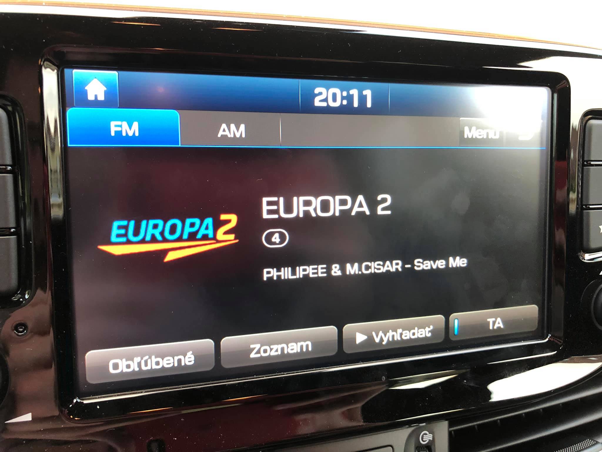

Keďže Hyundai zatiaľ nevypočul volanie zákazníkov, logá rádiových staníc si musíme nahrať do rádia ručne. Nižšie uvedený návod je zatiaľ overený pre Hyundai i30 3. generácie s rádiom, ktoré je vybavené aj navigáciou.

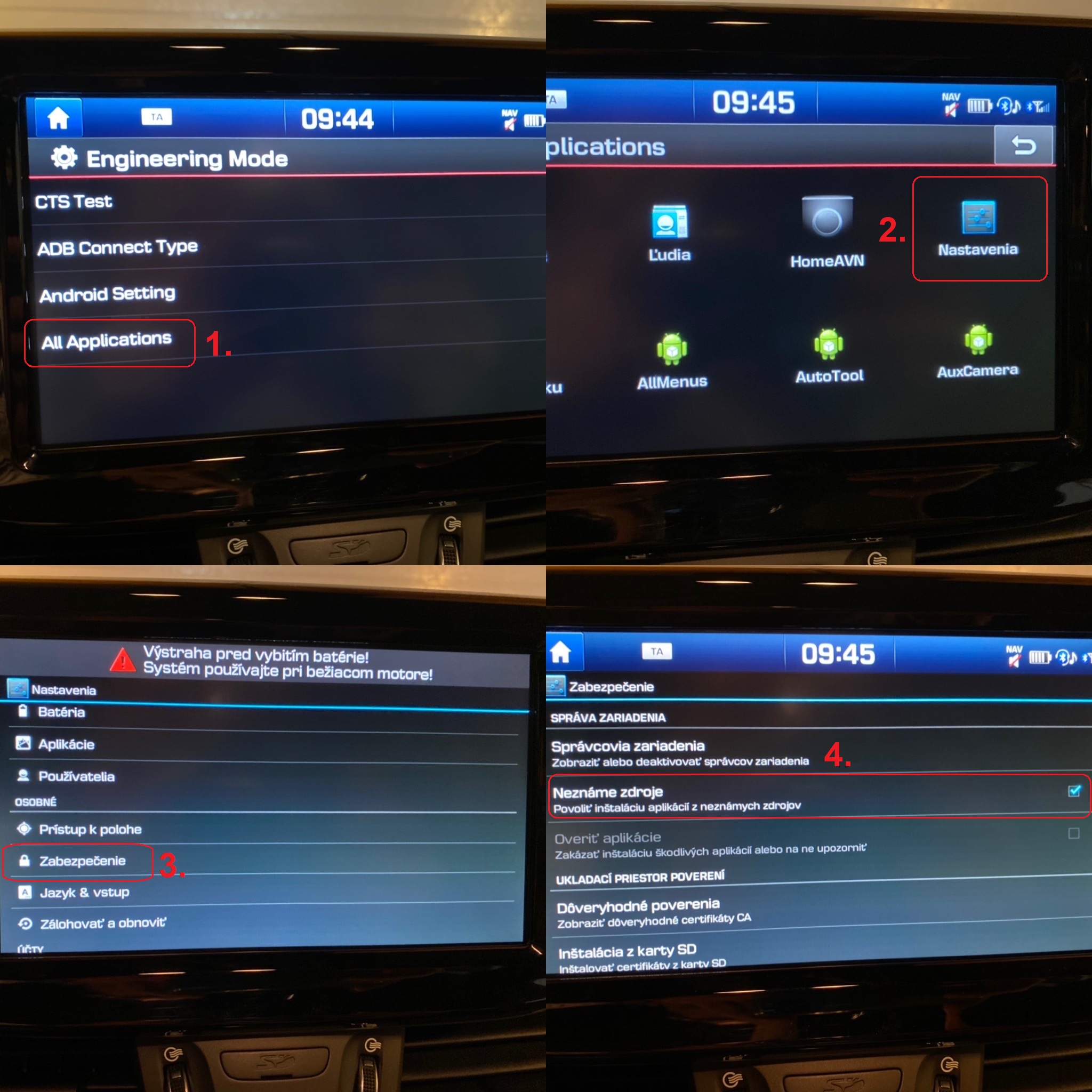

- v nastaveniach prejdeme na položku šetrič obrazovky, kde vyťukáme kombináciu dotykov (viď. video) pre vstup do servisného menu rádia. Kód je aktuálny čas. Ak to nepôjde na prvý krát, skúste viac krát – IDE TO.
- v nastaveniach povolíme inštaláciu z cudzích zdrojov (download/file.php?id=38)
- prejdeme do All Applications
- otvoríme prehliadač a vyťukáme adresu file:///storage/usb0/file.apk
- vyskočí nám okno, kde potvrdíme inštaláciu File Managera
- vrátime sa naspäť do All Applications, kde otvoríme File Manager
- otvoríme USB storage a skopírujeme zložku dab
- prejdeme do Main storage, kde zložku vložíme
- niektorí už zložku dab môžu mať v Main storage, v tom prípade kopírujeme len samotné obrázky staníc do Main storage/dab/chlogo/

TÚTO ÚPRAVU ROBÍTE NA VLASTNÉ RIZIKO! Keďže sa jedná o zásah do rádia, môžete prísť o záruku. Preto odporúčam pred návštevou servisu rádio vrátiť do pôvodného stavu pomocou FACTORY RESETU.
Ak Vám chýbajú niektoré logá staníc, zanechajte mi komentár. Vytvorím ich.

ve videu ti chybí návod jak : - v nastaveniach povolíme inštaláciu z cudzích zdrojov (ako v klasickom android telefóne)
Re: Logá rádiových staníc Hyundai i30
H Style napísal: 25. Novembra 2019, 17:15 ve videu ti chybí návod jak : - v nastaveniach povolíme inštaláciu z cudzích zdrojov (ako v klasickom android telefóne)
Dakujem. Doplnene :-)
