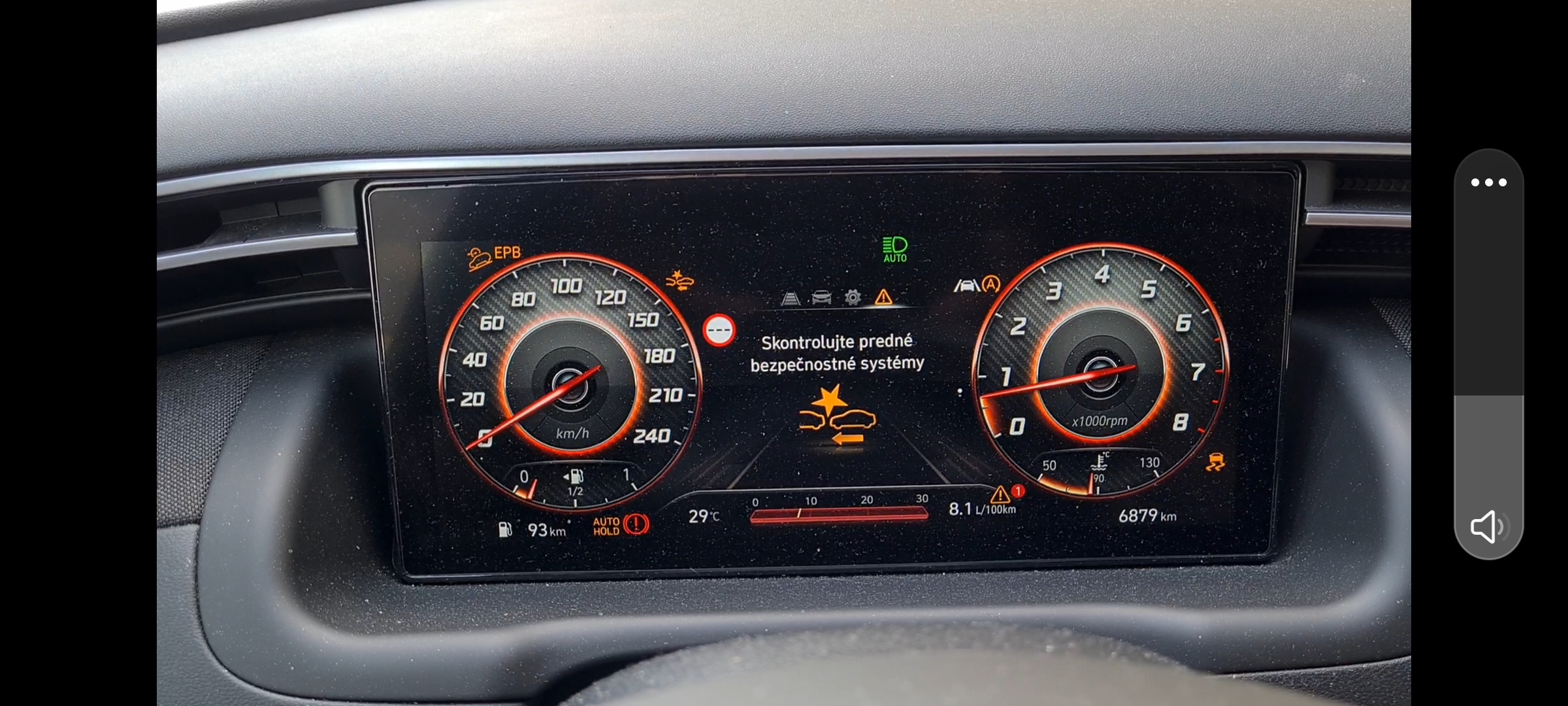

Dobry den, na displeji sa mi zobrazuju vsetky vystrazne systemy. Ma niekto skusenost s niecim podobnym ?
Hlavne sa to deje, ak dlho svieti slnko na čelne sklo a senzor na zaparkovane auto

Treba s tym skocit do Hyundai a dat to na diagnostiku,mozno bude chyba v niektorom s prednych senzorov.
Ak je to v este v zaruke malo by to byt vymene v ramci zaruky.

Nie je spinave celne okno v oblasti prednej kamery? Pripadne zaspineny radar pre adaptivny tempomat? Hmyz/sneh/blato...

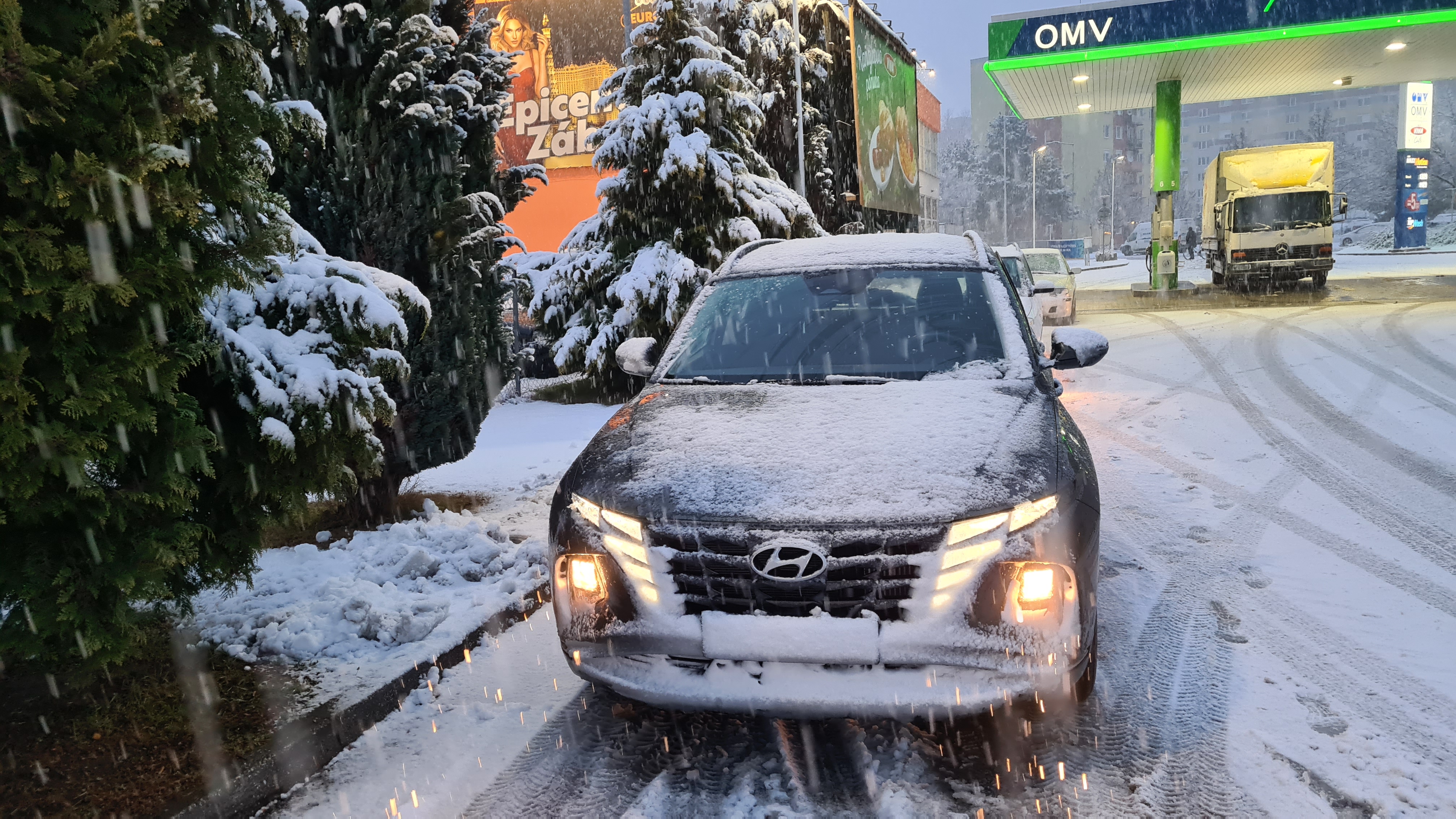

Dobry den Admin, celne sklo je ciste v oblasti prednej kamery. Kde ale je prosim umiestneny radar pre adaptivny tempomat? To prebklivanie celeho displeja mi zacalo robit, ked som mal aj celu prednu masku od shehu. Viď foto.
Dakujem pekne

Radar je umiestnený dole v chce v strede pod ECV. Taký čierny obdĺžnik. Je cely od snehu, preto to vyplo asistenčné systémy a vyhodilo výstražné kontrolky.
