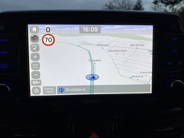

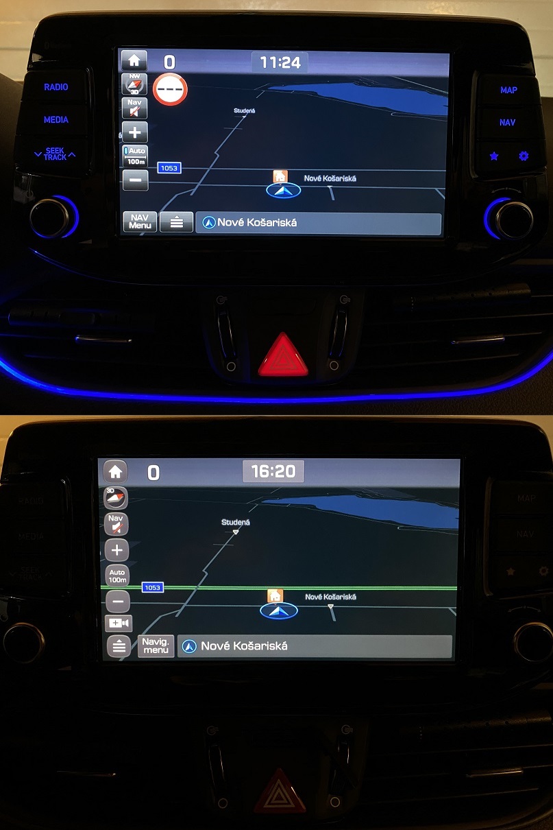

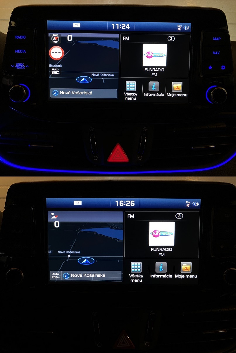

- aktuálne mapy
- dizajn samotnej navigácie
Nedostal som sa este ku changelogu, takže neviem čo všetko je iné/nové. Kľudne sa podeľte v diskusii.

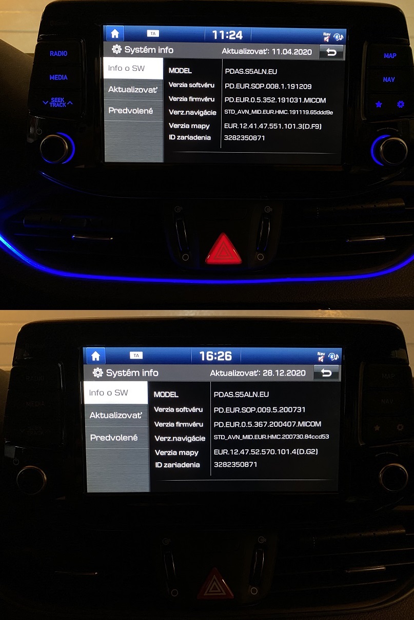

Podľa priloženej tabuľky https://hyundaiklub.sk/download/file.php?id=81 si viete pozrieť, ktorá verzia softvéru sa týka vášho vozidla (GEN 1.x, GEN 2.0, GEN 4.0, GEN 5.0 LG/Mobis). Ak ste si nie ste istý tým, aký softvér je pre vaše vozidlo, pýtajte sa v komentároch.

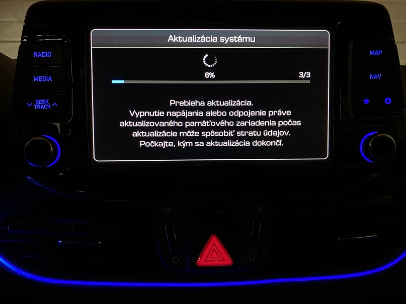

5. počas aktualizácie je potrebné mať naštartované vozidlo, aby sa rádio nevyplo (vypnutie rádia počas aktuálizácie môže viesť k poškodeniu systémových súborov)
6. vložte pamäťovú kartu do vozidla a aktualizujte (ak sa aktualizácia nespustí sama, kliknite na tlačidlo Aktualizovať v nastaveniach)
7. po dokončení aktualizácie pamäťovú kartu opäť vyberte (inštalácia trvá cca 30 min)

Nahraté bez problemov
TUCSON 2019
Díky
Re: Huyndai aktualizácia rádia 2020-2
Potvrdzujem bezproblemovu instalaciu a spustenie map po aktualizacii GEN 5.0 LG na dosadenej AVN jednotke v i30 Fastback (MY 2018)

Len aktualnejsie mapy a novy GUI v navigacii to je vsetko.
