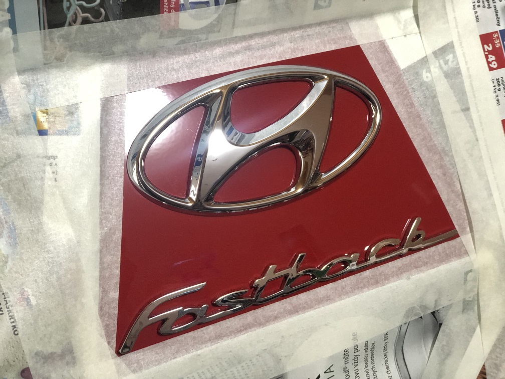

Viaceri sa stale pytate, ako si jednoducho hodit znaky a napisy do ciernej farby, pripadne ako sa pouziva tekuta folia - plastidip resp. racerdip. Nizsie si teda v jednoduchych krokoch povieme co a ako. Je to naozaj jednoduche a zvladne to hockto 👇
- odmastit lak, resp. povrch ktory chceme striekat foliou (napr. Isopropylalcohol, ja pouzivam obycajny tech. benzin)

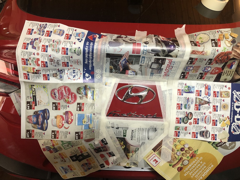

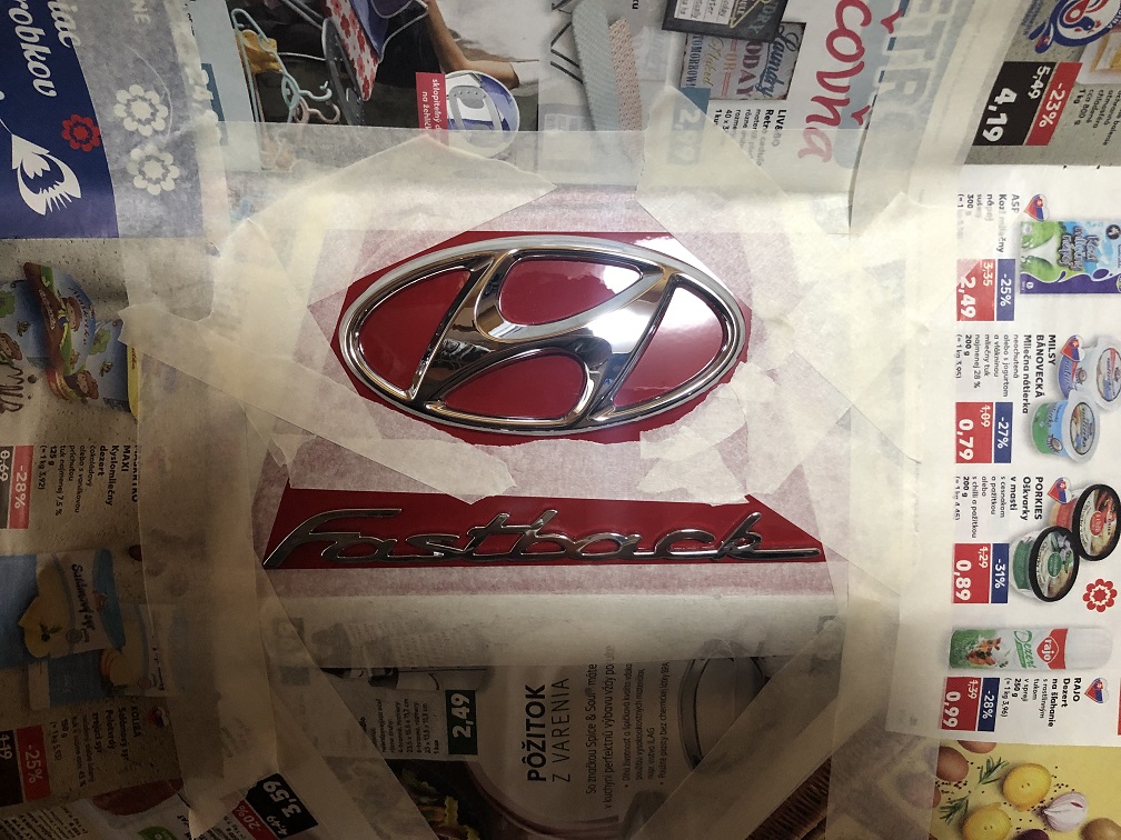

- poriadne oblepit miesto, okolo ktoreho budeme striekat - noviny, folia na malovanie, poriadne opaskovat (Odporucam nechat tak 0,5 cm volne miesto od miesta, ktore chceme striekat. Jednoduchsie sa potom dava prec odpadova folia.)
- poriadne pretrepeme sprej a niekde bokom skusime funkcnost trysky
- zaciname striekat jednotlive vrstvy - vzdy ideme jednym smerom (nechodime sprava-zlava, hore-dole, hala-bala atd), jednym tahom
- nezlaknite sa, ze prva-druha vrstva nebudu poriadne kryt - tak je to OK
- medzi jednotlivymi vrstvami cakame aspon 15 min, aby mali cas vyschnut a taktiez cistime trysku na spreji, aby robila vzdy peknu suvislu vrstvu
- dalsie vrstvy mozeme menit smer a uhol pod ktorym striekame, aby sme prekryli vsetky miesta avsak stale plati - JEDEN SMER/JEDEN TAH

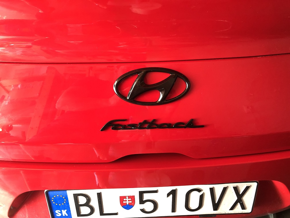

- osobne odporucam minimalne 6-7 vrstiev (cim viac vrstiev, tym vacsia odolnost a tym jednoduchsie pojde odstranit odpadova folia)
- po dokonceni poslednej vrstvy pockame aspon 2 hodinky (odporuca sa 24)
- mozeme odstranit odpadovu foliu z miest, kde ju nechceme - osobne pouzivam drevenne sparadlo, ktore prilozim na dane miesto a tocim (folia sa nan pekne chyti a stiahne bez namahy)
- Isopropylalcoholom mozeme docistit okolie ofoliovanych miest
☝️ Plastidip neodporucam na zadny znak pri modeli Hyundai i30 2017+ Hatchback 👉 viewtopic.php?f=48&t=75
Z mojich skusenosti odporucam foliu znacky Foliatec, konkretne Foliatec Spray Film Glossy. Je vo viacerych farbach ale vyhravat bude zrejme cierna 🤭
