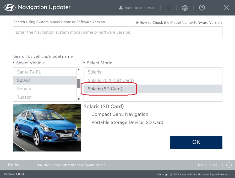

1. treba stiahnut Navigation Updater
2. nainstalovat Navigator Updater
3. spustit Navigator Updater
4. vybrat vozidlo - pre i30 PD 2017+ je to Solaris SD card.
5. stiahnut subory do pocitaca
6. nakopirovat subory na SD kartu
7. vlozit do auta
8. aktualizacia sa spusti
Navigation Updater pracuje s RUS subormi - to vsak nevadi. Su tam mapy celej europy, jazyky obsahuje vsetky a funguje 100%. Mam ho osobne na i30 MY19.

Ďakujeme za pomoc, po výbere systému Solaris prebehla aktualizácia bez problémov.

Myslím že je tam nejaký problém s mapami. Systém sa aktualizuje, ale potom keď nakopírujeme mapy na kartu tak ich rádio nevie rozpoznať. Teda píše že je potrebné vložiť kartu s mapami.
Potom som skúsil súbory premenovať podľa pôvodnej zálohy. to už kartu s mapami načítalo avšak navigácia padala.
Odporúčam teda určite použiť aplikáciu Updater určite pre rádiá LG.

Zial musim potvrdit, ze mapy sa nahodit nepodarilo. Aktualizacia prebehla vporiadku, ale ked som kartu zmazal a nahodil obsah zipu map, vypisalo chybu a navigacka nejde. Uz sa ani nemozem vratit spat k zalohe, kedze aj ona uz vypisuje to iste.

FB MY19...nakoniec som to spravil cez updater
