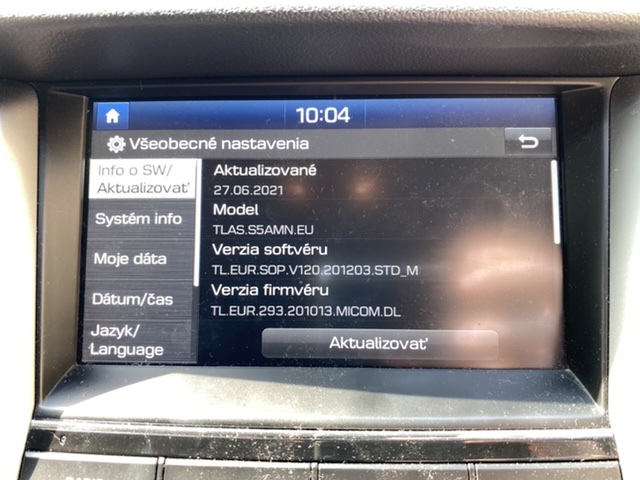

Dnes aktualizovany Tucson NX4, MildHybrid, premium, vsetko OK. Vdaka za link...

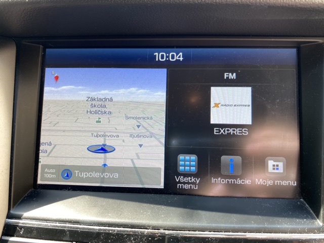

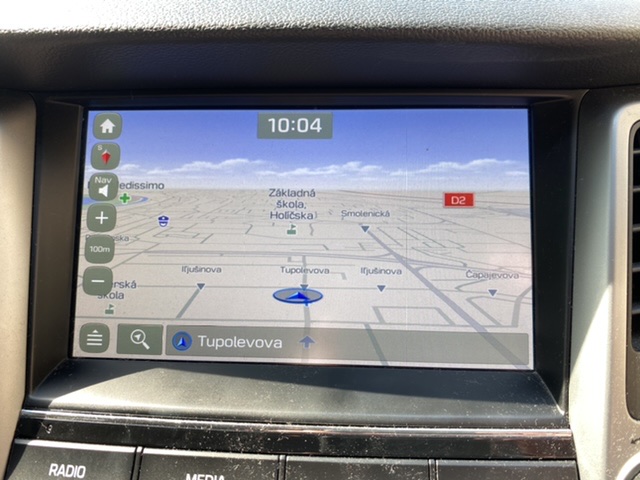

Aktualizacia Tucson 2018 mobys. cca 15min bez problemu .. nejake velke zmeny necakajte. jedine ze radio uz konecne zobrazuje ikony radii normalne
Taktiež aktualizované na Tucsone pred faceliftom MY19. Aktualizácia cca 15 min. Zmeny najmä v navigácii + aktuálne mapy. Inak len drobnosti.
