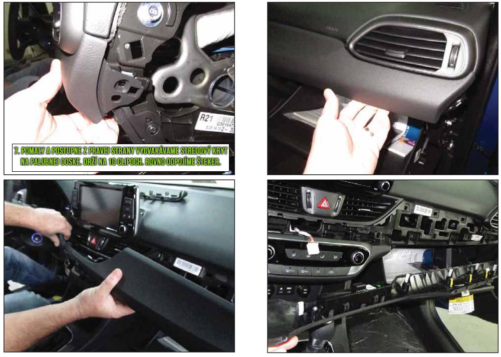

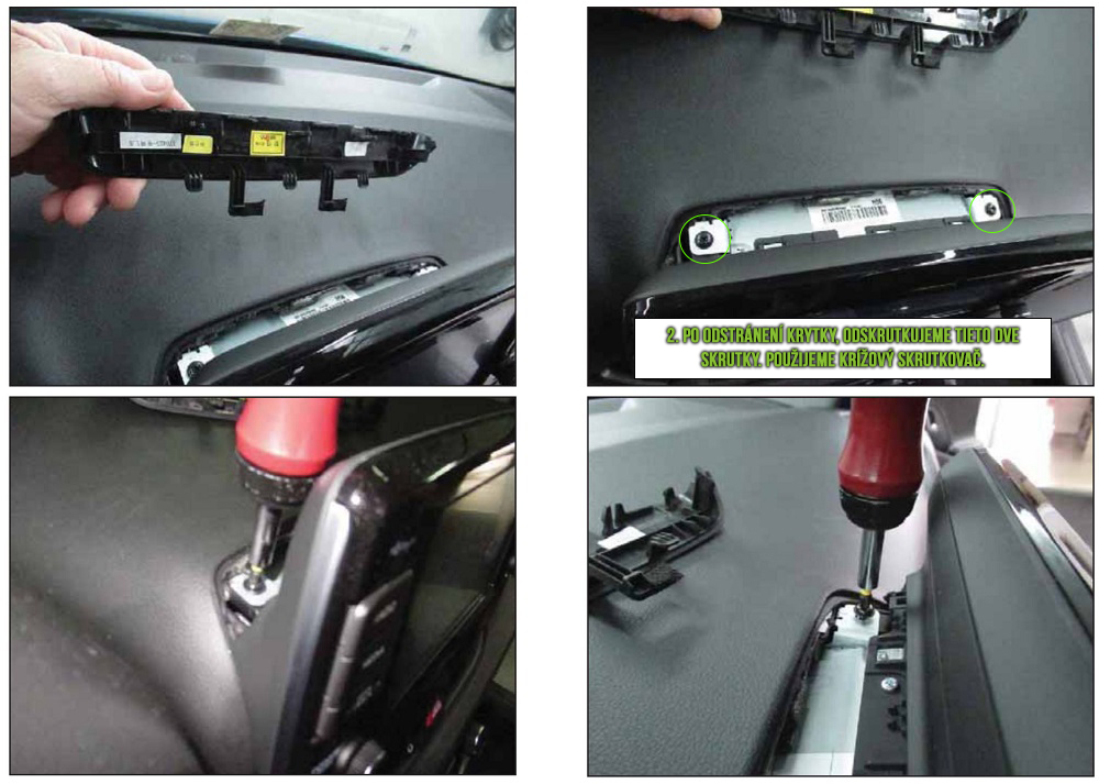

1. Páčidlom zasunieme do špáry a jemne vypačujeme kúsok po kúsku hornú časť nad rádiom
2. Odšrubujeme vrchné šruby, ktoré držia rádio

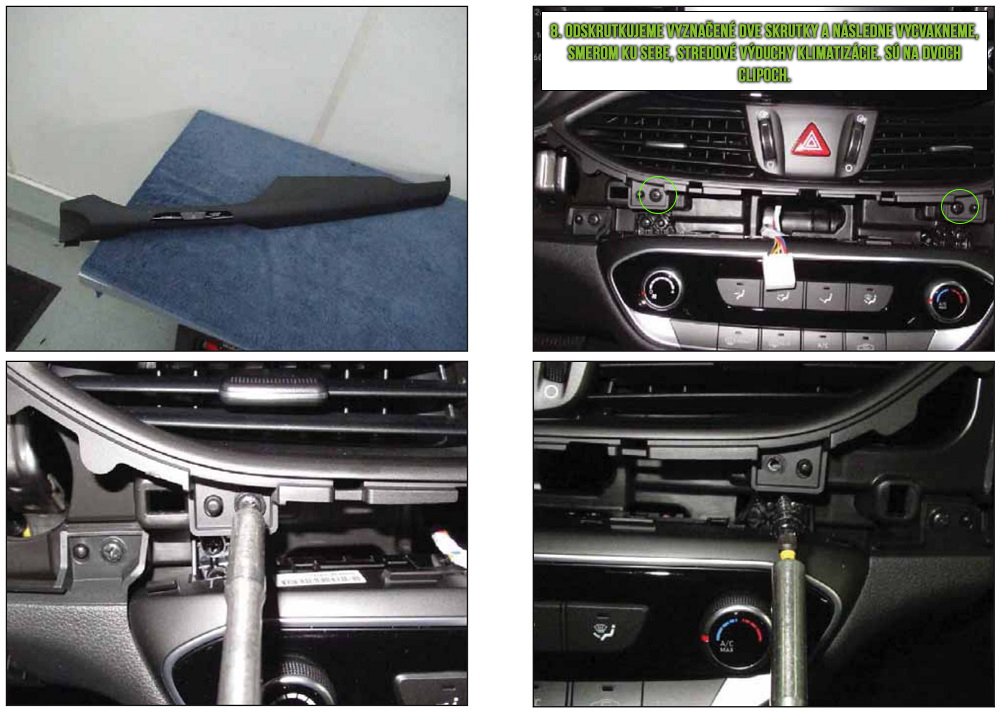

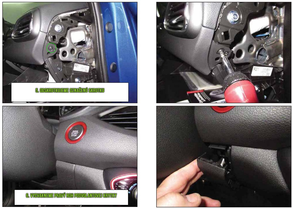

3. Na pravej strane taktiež s páčidlom odelíme bočný kryt a odšrubujeme šrub držiaci panel cez, ktorý sa zamyká/odomyká auto z vnútra
4. Začneme s páčidlom jemne postupne páčiť tento panel
5. Na ľavej strane panelu, pod volantom potiahneme smerom dole kryt aby sa nam uvolnil panel, ktorý vypačujeme
6. Odpojíme panel od elektrickej koncovky

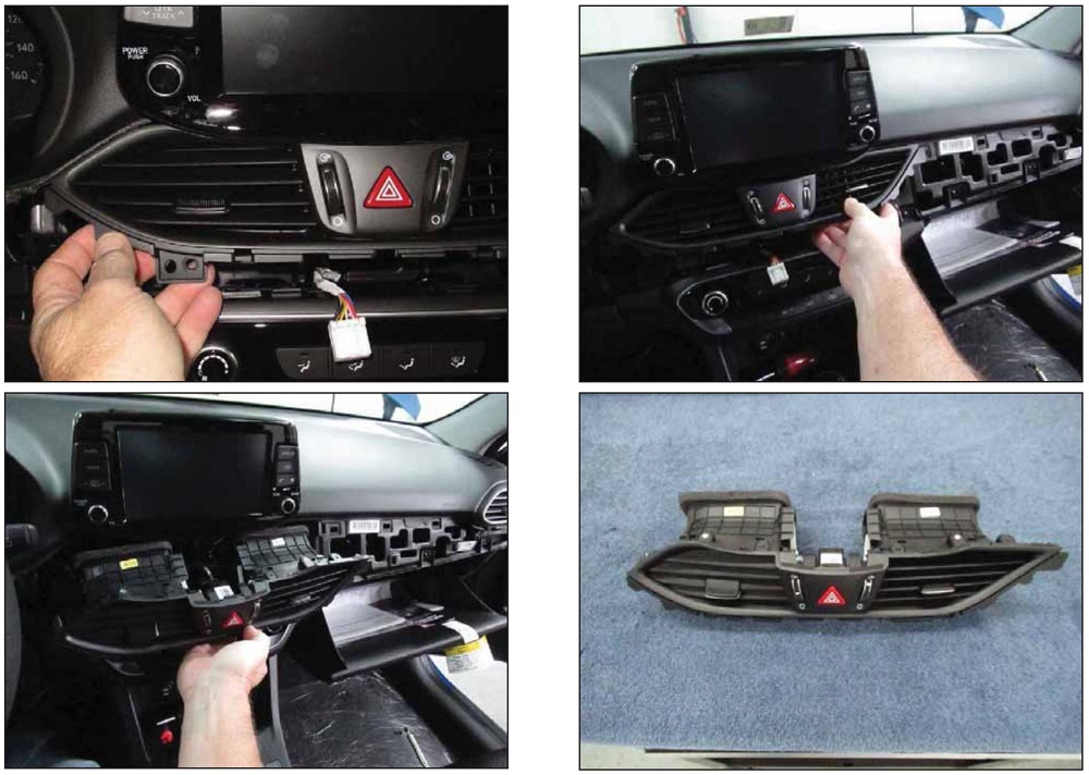

7. Vyšrubujeme 2 šruby pod výduchom a vytiahneme výduch, ten taktiež odpojíme od elektrickej koncovky
8. Pod rádio odšrubujeme 2 šrúby. Pozor aby vám šruby nespadli, lebo budete musiet rozobrať ďalšie časti!

Vybrať konzolu tak, že pod tú hranu vložíte plastové páčidlo a celé to nadvihnete a potom k sebe potiahnete.
Pre výber samotnej páky ju stačí stlačiť a potiahnúť hore.
Odpojte zásuvky, všrubujte samotný držiak. Stlačte bočné úchyty a nasmerujte to tu krabičku ako je na fotke. Je tam taká zarážka, ktorá to blokuje aby to išlo von.
Potom zasuňte novú krabičku, zapojte kábel a potiahnite ho ako vedie samotný pôvodný kábel.
