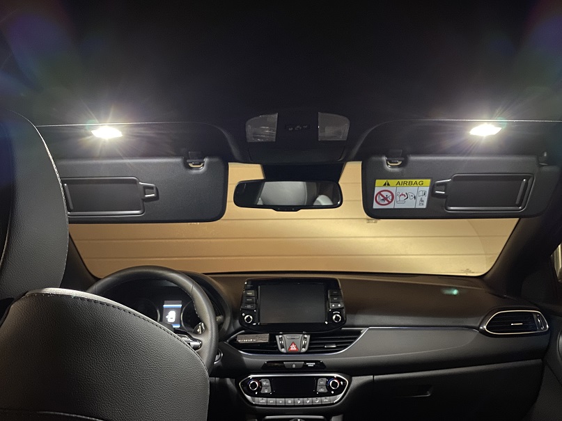

:idea: osvetlenie kozmetických zrkadiel (clony) - 2x sulfid 28 mm

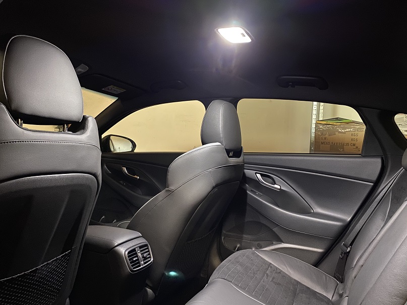

:idea: osvetlenie zadný panel - 1x sulfid 28 mm (dá sa použiť aj 31 mm)

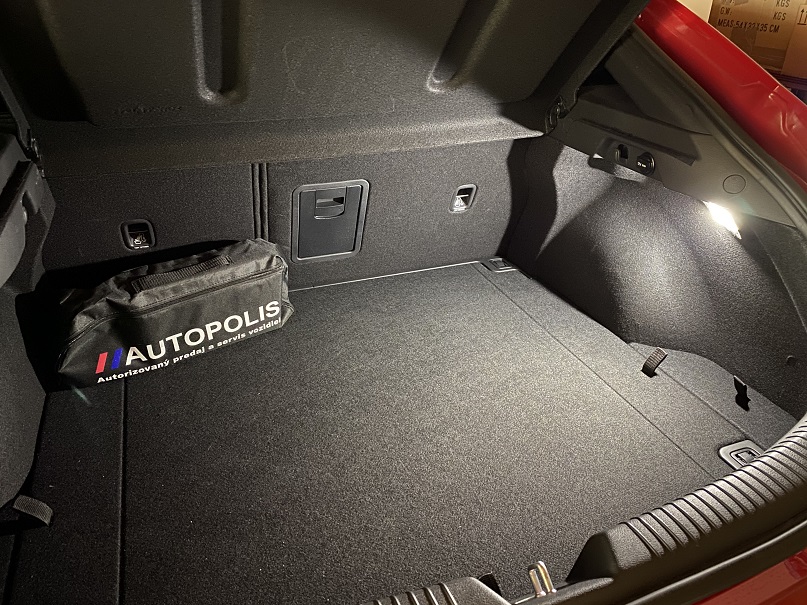

:idea: osvetlenie kufor - 1x sulfid 31 mm

Pár foto, ako to vyzerá :arrow:

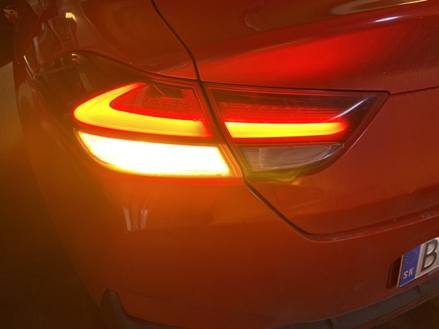

Ešte pre doplnenie LED v zadných lampách 👇🏻
:idea: Cúvacie svetlá - pätica W16W T15 - musí byť canbus
:idea: Zadné smerové svetlá - pätica BAU15s - musí byť canbus

Zdravím. Mám problém se zadním LED směrovým světlem. I při použití BAU15s s canbusem mi to hází chybu na palubní počítači. Mám také Fastback N-line. Nějaká rada? Díky za odpověď
Re: LED osvetlenie
bud tam bude maly odpor alebo ten odpor nie je funkcny/odisiel... mozem ti odfotit, ako vyzera moja ziarovka...

Zkoušel jsem víc LED žárovek, vždycky to hodilo chybu. Pokud můžu poprosit o foto. Potom mi bylo jedině nabídnuto nějaká krabička co vyruší chybovou hlášku. Nechci ale do světla, respektive za světlo montovat nějakou další kabeláž.. auto je ještě v záruce.
Re: LED osvetlenie
tieto mám ja...
