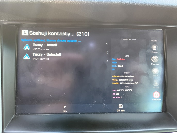

kúpil som si Tucsona z roku 2017 a bohužial som zistil, že infotainment v týchto modeloch beží na WinCe, takže žiadne spojenie s android auto nebude. Tuto možnost maju až auta od roku 2018.
Každopádně som sa rozne dočítal že taliansky sudruhovia na toto vyzreli teda jeden a napisal program pren WinCe pod nazvom TUCSY a aj pre android.
Na youtubku su návody a aj kedže som to zrobil šecko ako je uvedene - spojenie mi neprebehne.

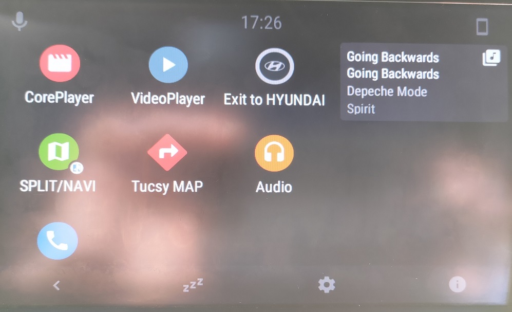

V aute je TUCSY nainstalovane, takže tie programy čo tam maju byt su - Core player atd. dokonca aj videa čo su na USBčku prehrám. až na ikonku Mirror ta sa mi tam neobjevila.
Problém je že sa to nespojí s tel. a nemožem zrkadliť plochu ani ta toho boha nemozem prist na to prečo.

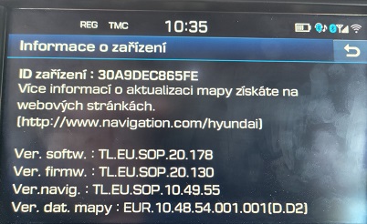

Neviem či by problém mohol byť v tel. (ASUS ZF7 Pro), ktorý beží na Android 11 alebo verziou firmwaru v infotanmentu kde je TL.EU.SOP. 20.178 a vacsina už má 20.194
Verzia firmwaru
Verzia firmwaru
hľadá -pokuša sa spojit ale nespoji sa
pokus o spojenie.jpg (24.6 KiB) 7430 zobrazení
Tucsy v aute
Tucsy v aute
bootloader
bootloader

Skusil by som to s inym telefonom...ja mam napríklad Honor 8 a funguje. Ak to nepojde ani s inym tak potom uvidíme co dalej.
