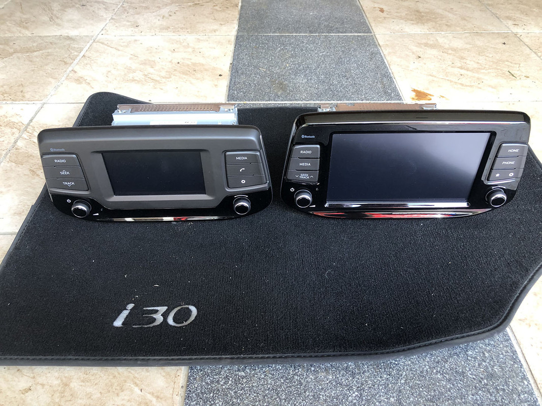

- 8" AVN s navi alebo bez navi, rádio bez NAVI modelové číslo 96160G4000PMP a rádio s NAVI modelové číslo 96550S0000PMP, prevažne sa da nájsť ako 96550G4100PMP (Len pre zaujímavosť v N-kách je AVN model číslo 96550S0101PMP) Môžete to zohnať aj od poliakov na Allegro

Aj Faceliftové verzie majú vo veľmi základnej verzií ešte 5" rádio označované ako Audio (Compact). Toto rádio už je ale zapojené na iných konektoroch a preto je nutné spraviť redukciu z iného samca a samice (male / female) redukciu/adaptér.
