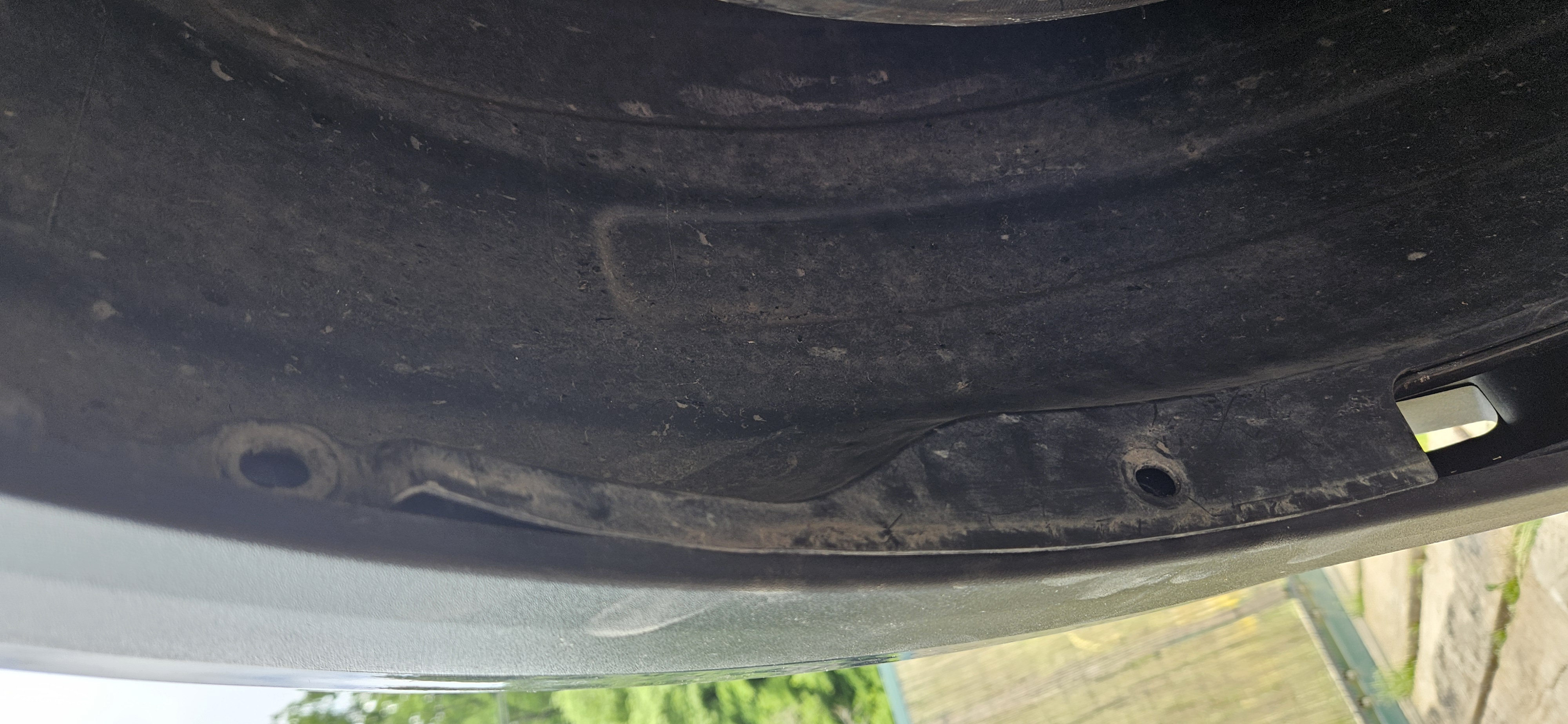

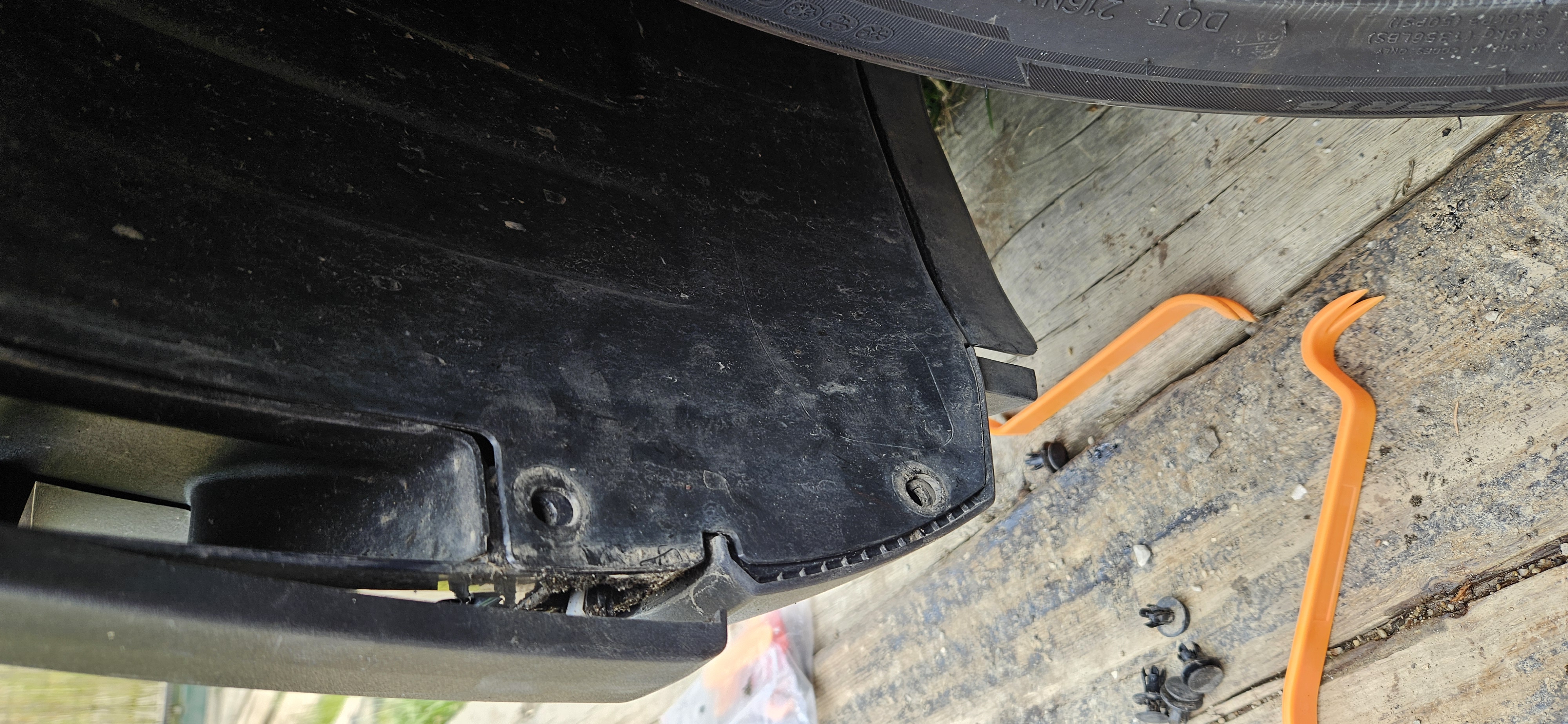

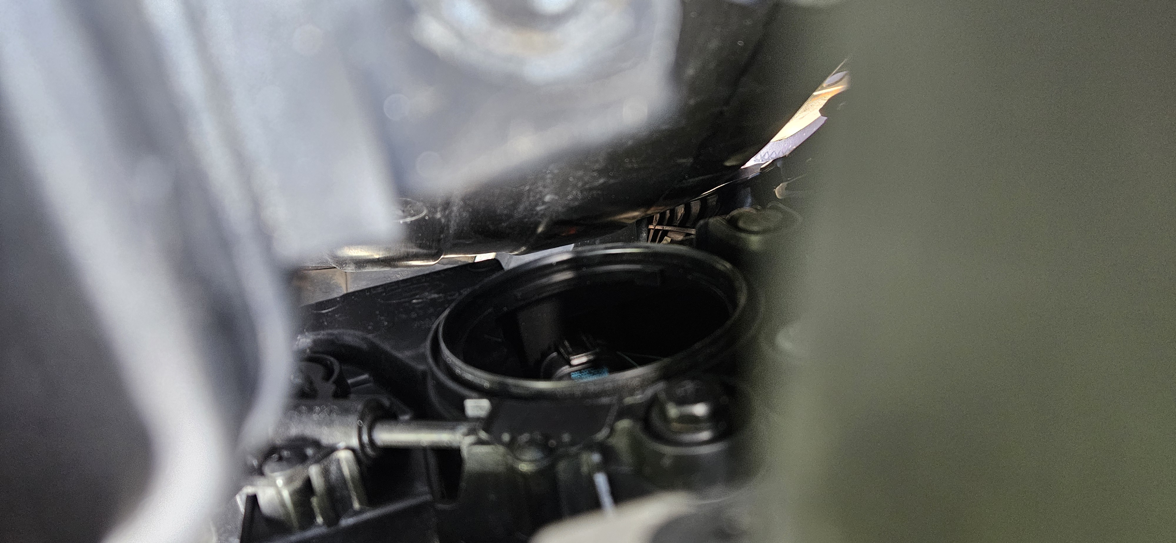

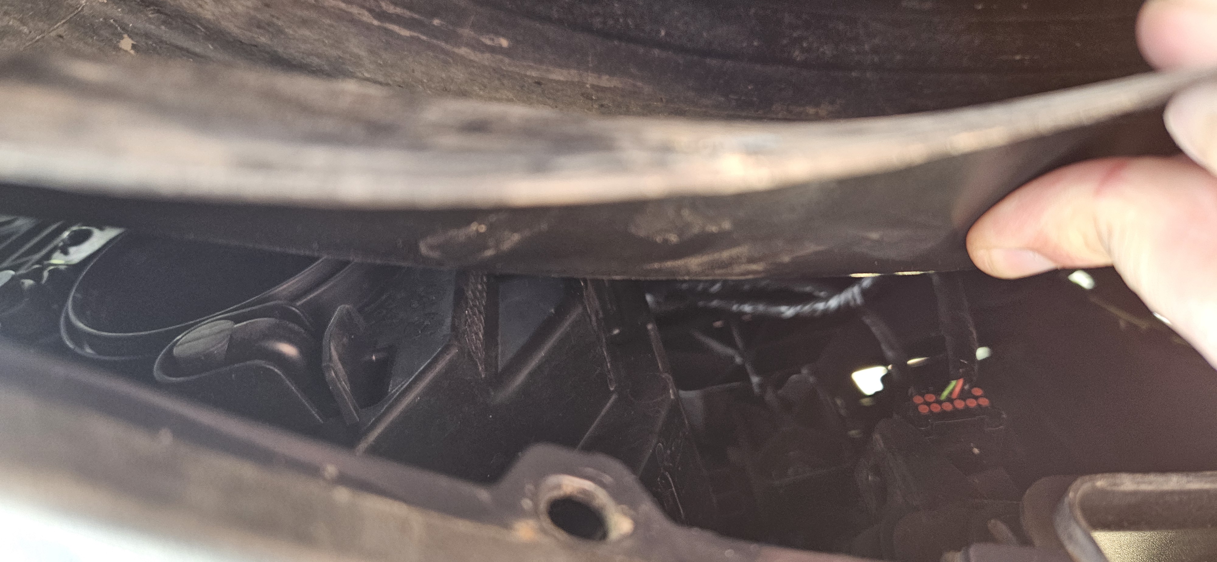

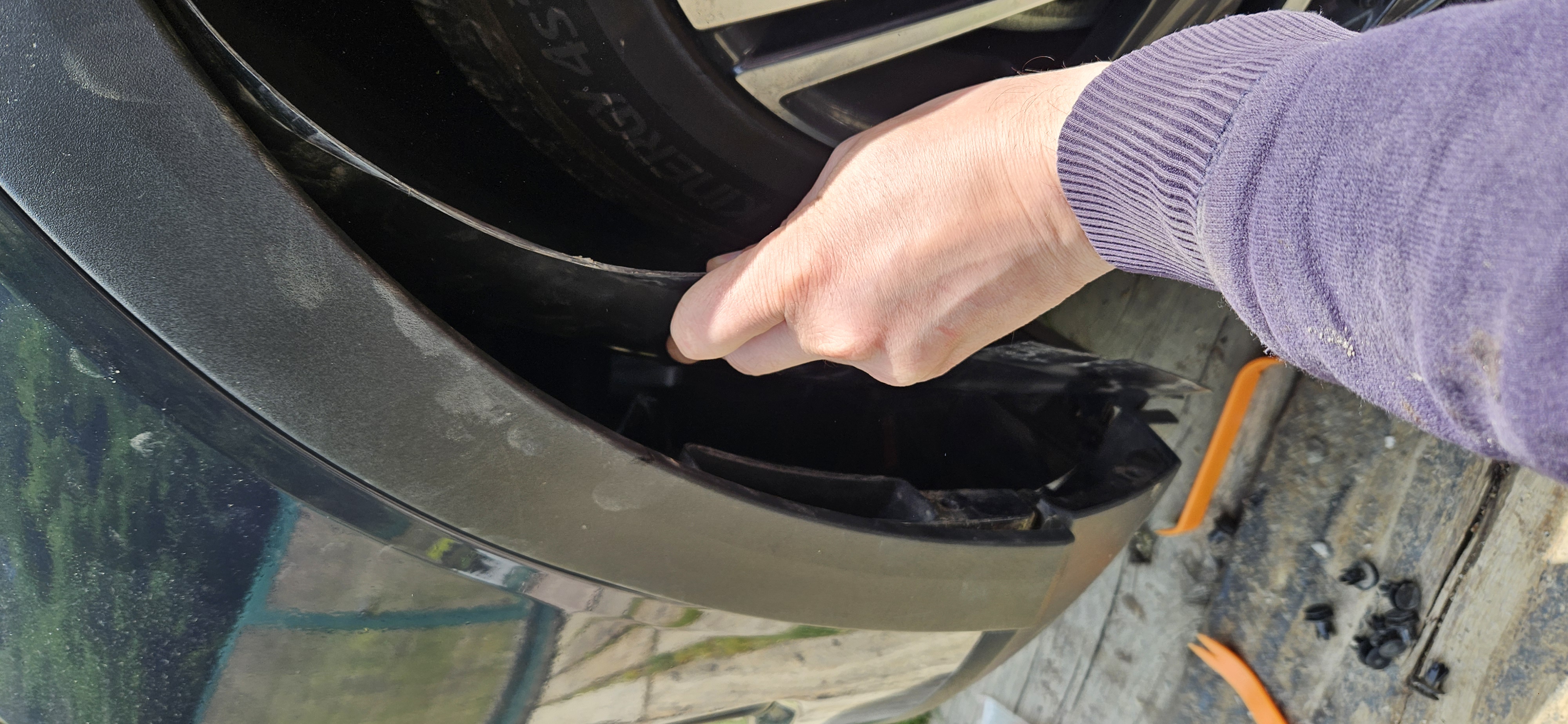

Ahojte, dnesny pokus o vymenu ziarovky zial skoncil neuspesne :cry: :cry:
Napriek tomu co je pisane v navode bol pristup k veku minimalny :( + obavy z poskodenia plastoveho krytu blatnika, aj napriek tomu, ze je celkom pruzny, ohybny.
Asi vazne bude platit pravidlo, ze v dnesnej dobe aj na takuto banalitu budete potrebovat servis alebo niekoho so skusenostami.
Tento tyzden zavolam do servisu kolko stoji vymena a kedy by bola mozna. Ak by sa mi podarilo byt pri vymene, doda foto alebo video, niekomu mozno pomoze.
Prikladam aj niekolko foto.

Po suboji s jednym a potom druhym sa to podarilo aj bez rozoberania polovice auta :) stastie je ze kablik s konektorom sa da trosicka povytiahnut tak aby na neho na bolo vidiet a jednoduchsie sa rozpojil
