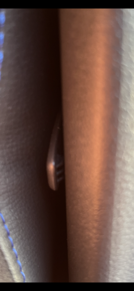

Zdravim,u mna na Tucson vibrovalo (tiez,mal som pocit,ze to je pod palubovkov ),ale bolo to na zadnych sedadlach ,ako su po stranach,nedaleko dvery, take plastove uchyty ,drziaky bezpecnostnych pasov,kde sa zasuva bezpecnostny pas ,po montazi potahov to bolo silnejsie pocut, tak som to raz v noci,ked bolo vsade ticho hladal ...ten uchyt sa jemno dotykal potahu a to vibrovalo…
Tak tento uchyt ktory sa nachadza medzi potahom a plastom boku auta od zadnych dveri vie krasne vibrovat a rapkat.
