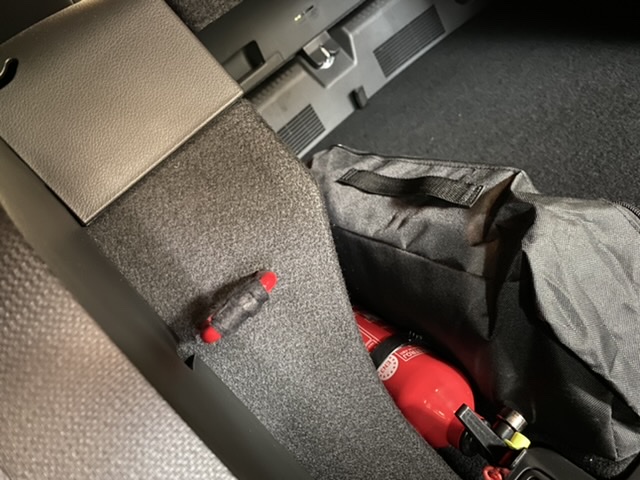

ak by ste riešili pri novej i30 Fastback (týka sa to pravdepodobne aj hatchback či kombi) divne zvuky zo zadnej časti interiéru, je to na 99% uchyt na operadlo zadných sedadiel. Ide skôr o take klepotave zvuky pri prejazde nerovnostou, nie vrzganie.
Mne pomohlo oblepit spomínaný zámok filcovou páskou a problém ke vyriešený. Ak by nepomohlo, tak jemne sklepnut kladivom uchyt o cca 0,5cm a problém by mal tiež ustať.
Údajne bežne vec pri Hyundai i30 :(
