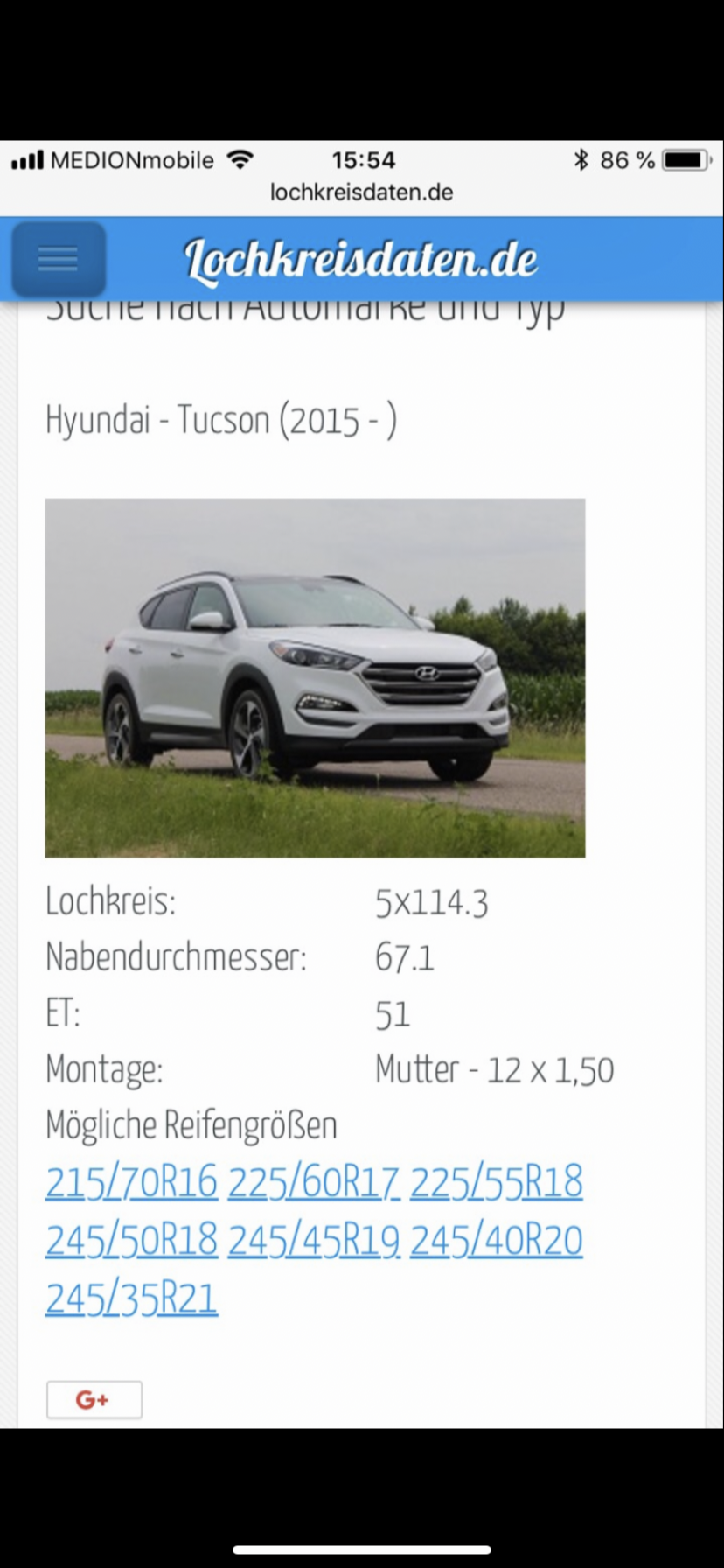

A ake mas velke rozmery letnych kolies,vo fotke v modrom popise su vsetky mozne a povolene rozmery kolies,väcsie (sirsie) musia byt odskusane a zapisane… (je to v Nemcine ale pekne prehladne :) )
Re: Auto ťahá do ľava
Uviedol som ako priklad na Tucson je podibne aj na i30 ;)
Hlavne sa jedna o sirku disku (6 , 6,5, 7 ) aku mas?
Ak pomoze odkaz je v Nemcine,vela veci sa riesi aj dobre navody su na Nemeckych strankach.
https://felgen-lochkreis.de/felgengross ... /i30/2020/
