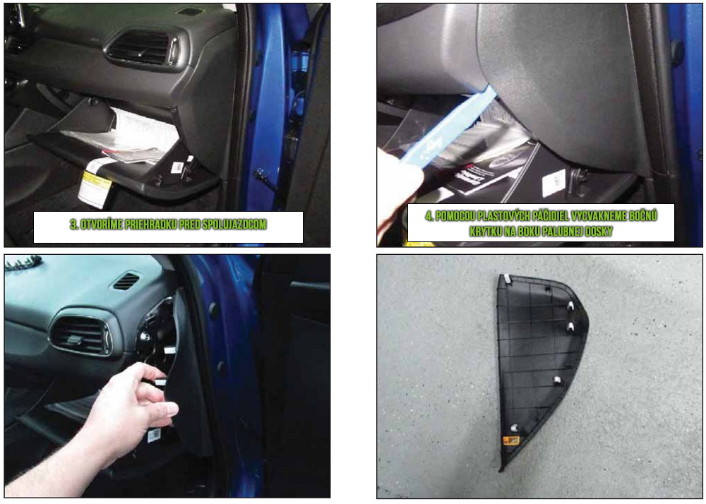

Krátky popis postupu:
1. Páčidlom zasunieme do špáry a jemne vypačujeme kúsok po kúsku hornú časť nad rádiom
2. Odšrubujeme vrchné šruby, ktoré držia rádio
3. Na pravej strane taktiež s páčidlom odelíme bočný kryt a odšrubujeme šrub držiaci panel cez, ktorý sa zamyká/odomyká auto z vnútra
4. Začneme s páčidlom jemne postupne páčiť tento panel
5. Na ľavej strane panelu, pod volantom potiahneme smerom dole kryt aby sa nam uvolnil panel, ktorý vypačujeme
6. Odpojíme panel od elektrickej koncovky
7. Vyšrubujeme 2 šruby pod výduchom a vytiahneme výduch, ten taktiež odpojíme od elektrickej koncovky
8. Pod rádio odšrubujeme 2 šrúby. Pozor aby vám šruby nespadli, lebo budete musiet rozobrať ďalšie časti!
9. Rádio následne nadvihneme a potiahneme k sebe a odpojíme ho od káblov.

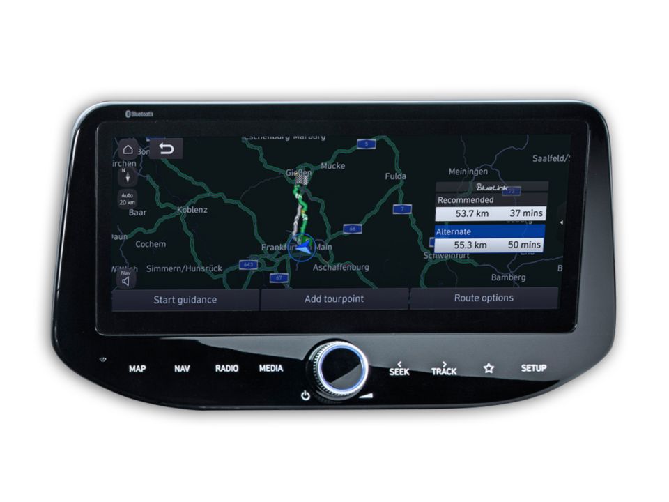

Bonus 2 - i30 PD Facelift (2021 označenie)
Aj Faceliftové verzie majú vo veľmi základnej verzií ešte 5" rádio označované ako Audio (Compact). Toto rádio už je ale zapojené na iných konektoroch a preto je nutné spraviť redukciu z iného samca a samice (male / female) redukciu/adaptér.
Taktiež prikladám pin schémy pre 8 palcové AVN vo Facelifte ako aj 10 palcový infotainment. Pri 10 palcovom rádiu sa používajú už 3 konektory!
5 palcové Audio (compact)
Konektor A - M09-A - 5 palcove radio Facelift
Konektor B - M09-A - 5 palcove radio Facelift
8 palcové AVN
Konektor A - M64-B - 8 palcove radio Facelift
Konektor B - M64-B - 8 palcove radio Facelift
10,25 palcové AVN diel č. 96560G4230
Konektor A - M15-A - 10 palcove radio Facelift
Konektor B - M15-B - 10 palcove radio Facelift
Konektor A - M15-C - 10 palcove radio Facelift

Následne zatlačte káble medzi výduchy dozadu tak aby ste dokázali rádio dostať naspäť .
4 krok - test AVN a záverečná montáž
Ak všetko sedí ako má, odporúčam zapojiť batériu a dať kľúč v zapalovaní do polohy kedy vám prebehne kontrola. Skontrolujte USB zapojenie či vám nabíja mobil, prípadne idú Smart funkcie, dajte riadiacu páku do polohy R či vám nabehne cúvacia kamera. Ak všetko ide ako má zašrubujte 4 šruby naspäť a presne opačným spôsobom začnite vraciať všetko do pôvodného stavu. Najprv výduchy (Ak máte rádio s NAVI tak tu vám stačí len vymeniť kus za kus s SD slotom) potom panel so zámkom na uzamykanie a nakoniec bočný panel.
Skontrolujte si ešte raz či vám všetko funguje a to vnútorný zámok, núdzové výstražné signály. Odporúčam následne sa prejsť autom či rádio správne funguje aj pri jazde napríklad volanie, funkcie volantu, cúvanie a podobne. Taktiež odporúčam jazdu aj so zapojeným telefónom a otestovať tak smart funkcie.
Ak ste to dokázali a všetko vám funguje tak vám gratulujem a prajem veľa skvelých zážitkov z tohto malého no predsa podstatného rozdielu!
