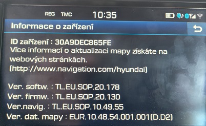

Ahoj
prosím Ťa mohol by si mi pomocť s aktualizáciou ?
Kupil som si Tucsona 2017 a´je tam starší firmware aj mapy. Na fore som sa už tak nějak dočítal že sa dá aktualizovat mapy ale pre GEN5 jedná sa o tuscony po roku 2018 a myslím, že už bežia na Androide. Tie staršie na WinCE a mapy GENx2 rozumiem tomu dobre?
Čo všetko budem potrebovať posťahovať atd. ???
Možem poprosit o postup a rady ?

Ano, rozumies tomu dobre. Teba sa bude tykat upgrade pre Gen 2.
:arrow: Aktualizacia (EUR) pre rok 2020 (20.194) je tu https://hyundaiklub.sk/viewtopic.php?f=48&t=52
:arrow: Ak by si chcel rok 2021, tak potom Navigation Updater, ktory je spomenuty v tomto vlakne. Aktualizuje suce na RUS verziu avsak je plne kompatibilna, so vsetkymi mapami a jazykmi
