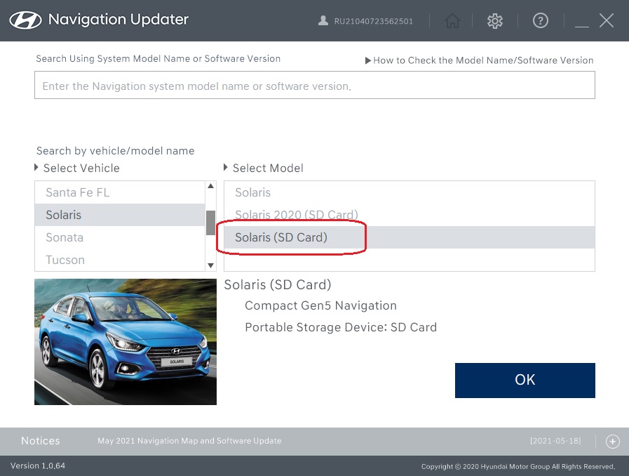

1. treba stiahnut Navigation Updater
2. nainstalovat Navigator Updater
3. spustit Navigator Updater
4. vybrat vozidlo - pre i30 PD 2017+ je to Solaris SD card.
5. stiahnut subory do pocitaca
6. nakopirovat subory na SD kartu
7. vlozit do auta
8. aktualizacia sa spusti
Navigation Updater pracuje s RUS subormi - to vsak nevadi. Su tam mapy celej europy, jazyky obsahuje vsetky a funguje 100%. Mam ho osobne na i30 MY19.
Ak chcete EUR subory (tie su o mesiac starsie), tak tie su tu :arrow:
Softver -
Mapy -
1. stiahnut subory - softver aj mappy
2. nakopirovat softverove subory na SD kartu
3. vlozit do auta a aktualizovat
4. SD kartu vytiahnut a vymazat
5. nakopirovat mapove subory na SD kartu
6. vlozit do auta a navigacia sa aktualizuje

Ďakujeme za pomoc, po výbere systému Solaris prebehla aktualizácia bez problémov.
