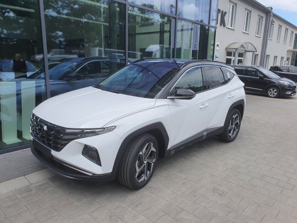

Okej, tak som rad, ze na to idem dobre. :)

Krásne povozenicko. Presne taký sedlám od augusta 2021
