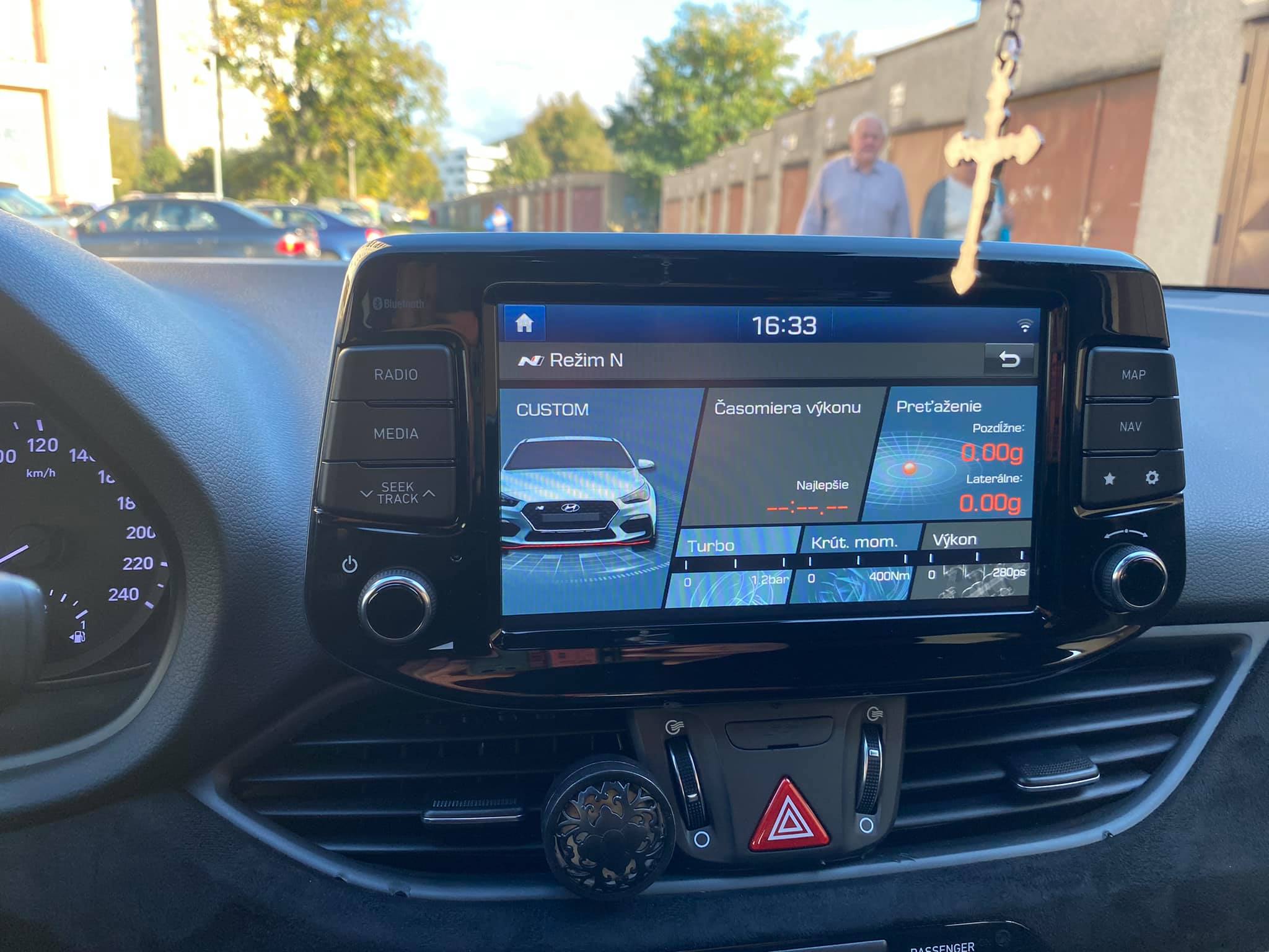

Stegy, jedna otázočka (resp. aj niekto iný, kto má skúsenosť): Podarilo sa nakoniec rozbehať to rádio z N-ka, alebo si kupoval ďalšie? Stala sa mi taká vec, že cez Allegro som objednal kus, ktorý mal na fotke na štítku 96550G4100, ale Poliak mi nakoniec poslal 96550S0100, teda verziu z i30N. Takže mám obavy, či sa do toho púšťať.
Re: Ako nato: Výmena OEM rádia 5" Audio za 8" AVN s navi/bez (BONUS schémy Facelift verzie)
Radio z i30N bude fungovat. Jeden klubak ho uz ma vymenene a funkcne.
Ja som nakoniec kúpil aj s NAVI rádio, takže to z Nka mi leží doma a nebol čas to rozbehať .
