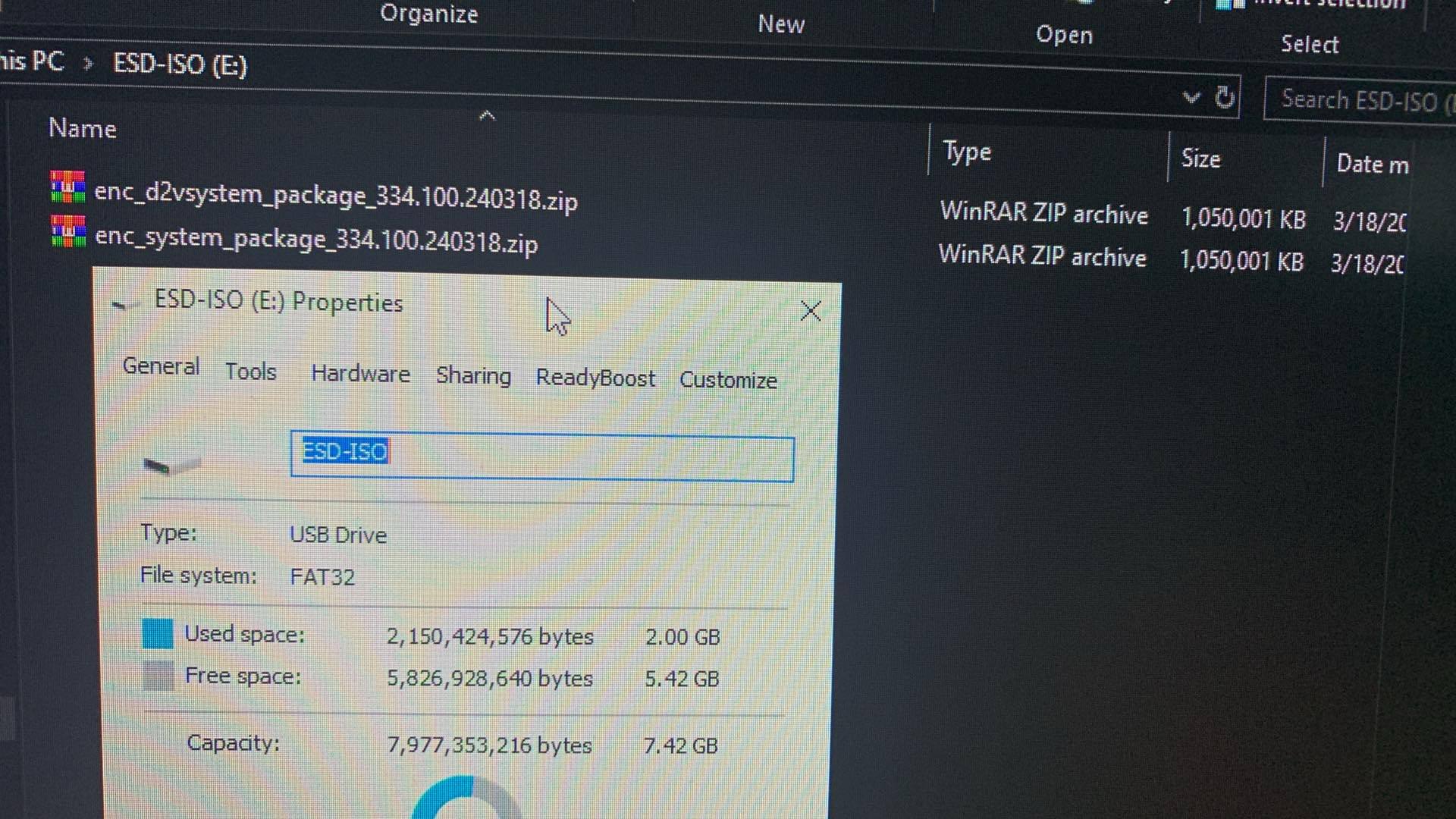

Diky za info, stiahol som ten súbor a podľa info čo bolo aj vo videu na YouTube som dal formatovat USB na FAT32 rozbalil to rar a tie 2subory zip tam vložil(aspoň tak som to pochopil z popisu)? Auto mi to však nevie rozpoznať a vyhadzuje mi chybovú hlášku aby som vložil správne USB s aktualizáciou. Treba teda rozbaliť aj tie 2subory zip?(to ale vyzaduje nejake heslo) Každé z nich obsahuje dosť veľa súborov a vyzerajú pobdobne. Dik za info
Hyundai i30 fastback 1.4 T-GDI Family
Re: Bezdrotove Android auto/Apple carplay na 8" displeji bez NAVI 2020
nie, tie zipy sa nerozbaluju... ake velke USB si pouzil? kamos mi poslal foto ako vyzera to jeho, cize mal by si to mat spravne

presne tak isto to mam len USB 16G, skusal som aj druhe co mam doma tiez rovnakej velkosti ale tak isto sa to spravalo.
Verziu SW mam aktualne z roku 2018
Nerozumiem preco to nechce to USB precitat, myslel som ze tie ZIP subory su problem, alebo ze je praveze male to USB... To ocividne problem nebude ked to slo presne tak isto aj s 8G USB. Napada ti este nieco?
